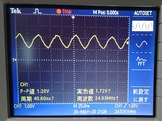

Amanero Combo384の中華製を買ったのですが、PCMの48KHz系の音が出ませんでした。調べたらMCLKのP-P電圧が1.2V程度しかなくロックしていない感じでした。44.1KHz系は1.4V程度でこれも低くノイズが頻繁に出ます。他の信号は2V以上あるので大丈夫だと思われます。デジタルアイソレータとかで信号のP-P電圧を上げたいのですが、簡単な方法があったら教えてください。

P-P電圧がわかっているということはオシロで観察ですよね?であれば、他の信号が2V以上というのも低い気がします。RMSの間違いであれば、逆に他の信号が高すぎる気もします(3.3VロジックでしょうからRMSは1.65Vになるはず)。

PCM 96Khz 再生時のMCLKの画像を添付します。

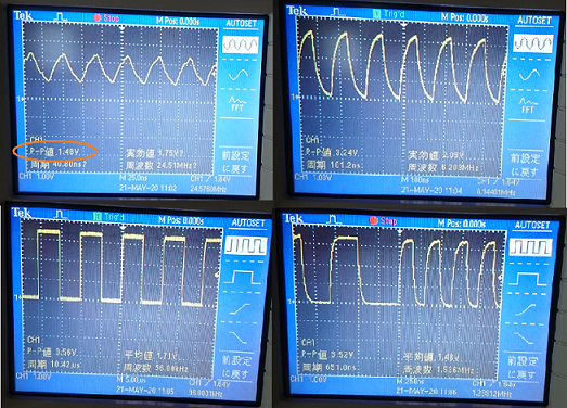

Re: 中華DDボード - こじはや
2020/05/20 (Wed) 22:50:09
PCM 96Khz 再生時のBCLKの画像を添付します。
Re: 中華DDボード - こじはや
2020/05/20 (Wed) 22:58:37
PCM 96Khz 再生時のSCLKの画像を添付します。
何が原因していると思えますでしょうか?
Re: 中華DDボード - ヒロ
2020/05/21 (Thu) 08:46:32
SCLKの周波数がおかしいですね。おそらくLRCKと間違えていると思いますが、波形と周波数だけみればとくに問題ないような気がします。

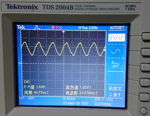

PiSRC4137で同じPCM96KHzを調べました。比べるとマスタークロックのP-P値が低い(1.48V<->1.20V)だけで、他は同じような感じでした。この先のDAC→AMPは同じなので、このP-P電圧の差で音がでないのかなー。。。

SCLKのVppが低く見えるのは、単にオシロの帯域が狭いかオシロプローブの問題と思います(周波数においついていない)。ご使用のオシロの仕様がわかりませんが、おそらく20~50MHzあたりでしょうか?
Re: 中華DDボード - d
2020/05/21 (Thu) 13:53:15
どこの部分をプローブで当たったのかわかりませんが、
ダンピング抵抗の値を下げてみてはどうでしょうか。
未接続でCombo384の出力だけプローブしたなら話は別ですけど。。。
Re: 中華DDボード - こじはや
2020/05/21 (Thu) 17:36:24
MCLKのダンピング抵抗を47オームから10オームに変えてやってみたところ98KHzも192KHzとも綺麗に再生できるようになりました。いままでノイズが多かったDSD11.2Mhzも綺麗に再生できるようになりました。
