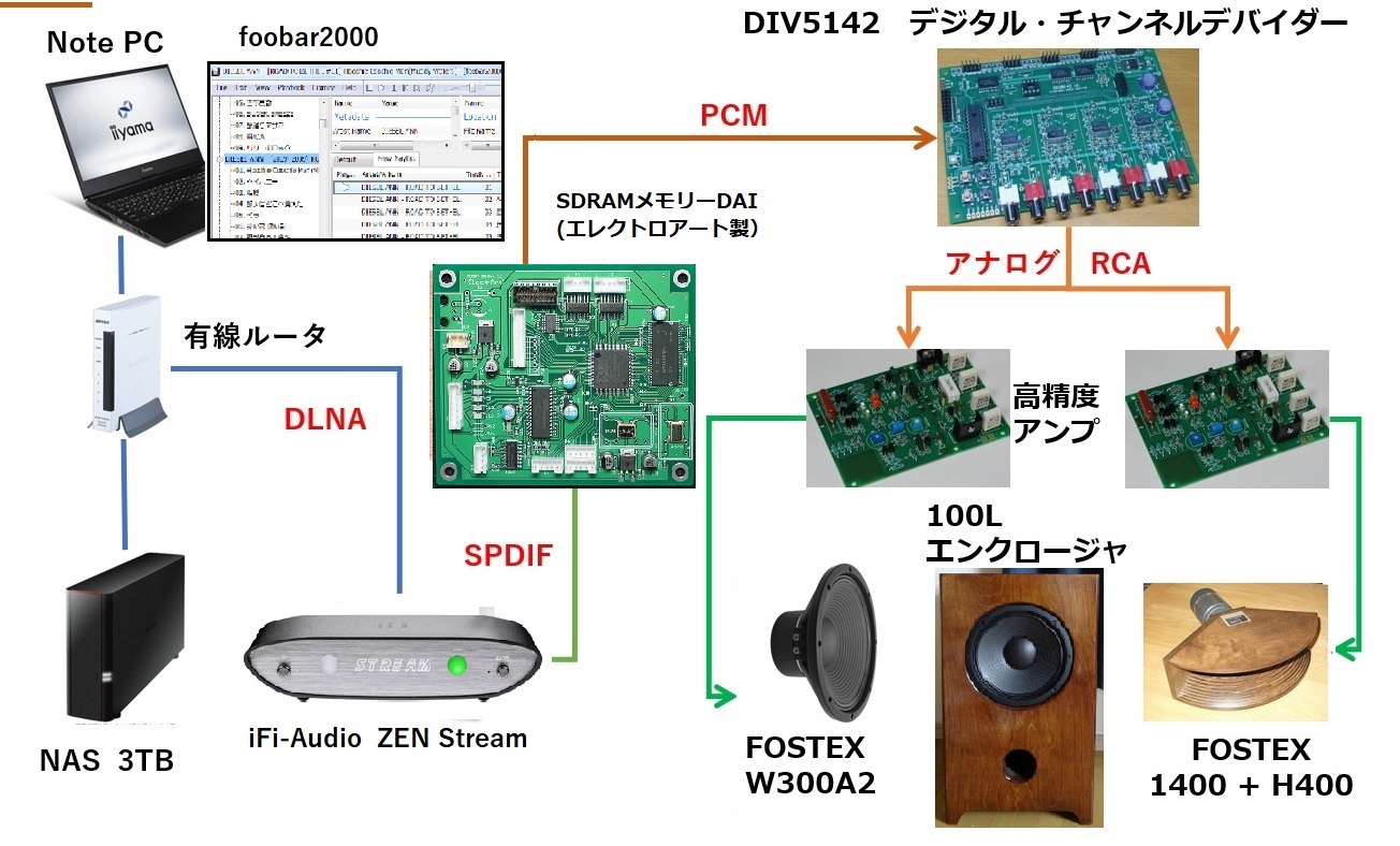

色々とご指導いただいて完成に至った「DIV5142 2way」ですが、 とっても良いです。
私の2WAYシステムは、高域にホーンドライバーを使っています。
ドライバーの再生周波数は「650Hz〜20kHz」なのですが、推奨クロス周波数は「750Hz」とされています。
これは、遮断特性がなだらかな場合、低い周波数が混入しドライバーを破損させる可能性を考慮しての事ではないか?と勝手に思っています。
高次フィルターの場合は、もっと下げても問題は無いと思われましたので、クロス周波数を「650Hz」まで下げてみました。
すると、とても歯切れが良くてダイナミックさが増した様に聴こえました。
最終的に余裕(?)を考慮し、今は「700Hz」に設定して聴いていますが、私の場合は全く問題は無い様です。
音色のクリアーな事も高次フィルターの良さだとも思いますが、こんなメリットもあると思います。
ホーンドライバーに、このキットを使った結果のご報告です。
今後も、楽しいキットを期待しています。

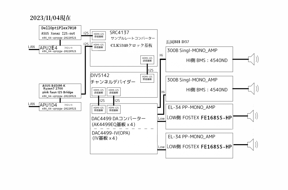

自分が使用しているドライバーはBMS社4540NDで推奨クロスが1900Hzです。
現状2000Hz(48db/oct)でクロスして使っていますが
低く設定した方が良い様に感じています。
ちなみに接続はこんな感じでやっています。

Re: div5142 2way とっても良いです - kkumax
2023/11/04 (Sat) 20:49:01
       DLNAサーバーを立てて鳴らしています。
その部分はブロック図に含まれていませんでした^^;
>DACを2台繋いでおられて、どんな音がするのかワクワクします。
I2S出力をラズパイで体験して「これしか無い!」と感動したのがきっかけです。
すべての信号のやり取りをI2S信号で行うシステム構築を
お気楽kitの組み合わせで実現しました(藤原氏には本当に感謝です)
>FE138ES-Rは、高域に癖があるので....
FOSTEXのBH用ユニットには高音域に特有のクセがあるのでこの部分を
BMS社4540NDでで鳴らしています。
長岡氏はコンデンサー一本で低域カットという方法で2WAYとしていましたが
div5142(デジタルチャンネルデバイダー)で
正確に且つ高次フィルターの急峻なカーブでカットする事で
今までに無かった出音となった様に感じています。
まぁ正統派長岡道からは外れているのかも知れません(笑)

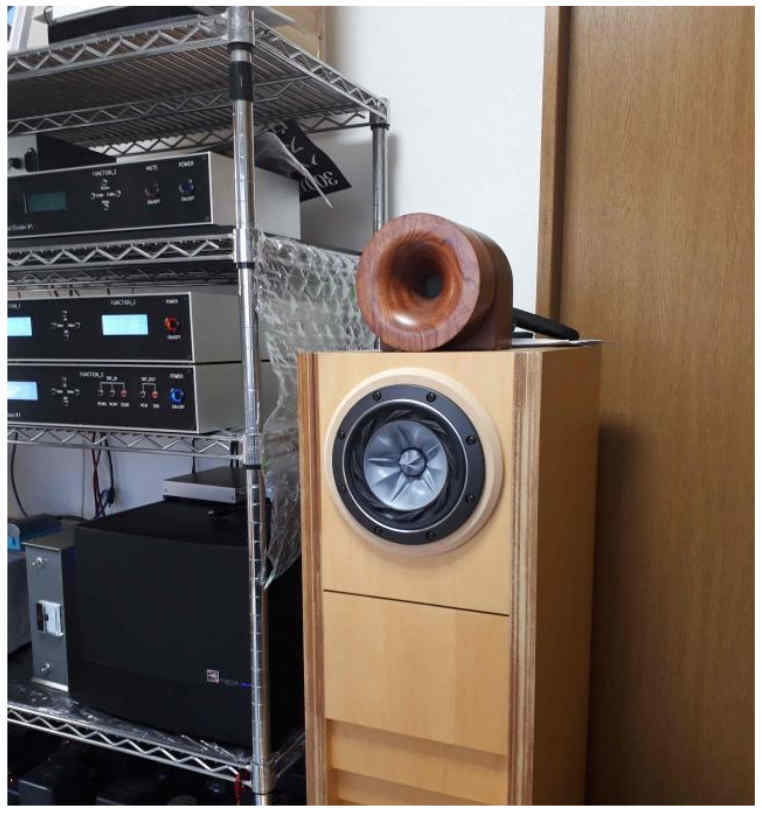

Re: div5142 2way BLHに新たな音を与えるかもしれません - nakazato
2023/11/05 (Sun) 09:31:12
まず、ヒロさんへ。
勝手に盛り上がってしまってすみません。

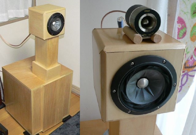

「ターキー」だけかも知れませんが、バックロードホーンの音には麻薬のような効果を感じます。
チェロの唸り音や弦の引っかき音、男性ボーカルの喉元の実在感はまさに別格です。
パイプオルガン等はホーンの癖と相まって、華やかに響きます。
ピアノの低域はダイナミックに、高域は弦の響きが華やかです。
ただ、私の「ターキースピーカー」は、中低音の共鳴音や、高音域のキツさがどうしても気になってしまいます。
聞き疲れしていまいます。
そこで、高域の癖を回避しようと、ホーンツイーターをコンデンサ一本で追加してみたり、「5khx 12dbクロス」の2wayネットワークを作ってみたこともありましたが、あまり納得できる状態にすることは出来ませんでした。
今回の30cmウッドホーンシステムで、新規で作った「高精度アンプ」は低域の締りが非常に良くて、「ターキー」の中域の共鳴音」が気にならない様です。
その上で、div5142で5Khz以上の高域の癖が回避できたら、とても面白い事になるのかもしれません。
この「高次フィルターチャンネルデバイダー」は、バックロードホーンスピーカーに、新たな音を与えてくれるのかもしれないと考えます。

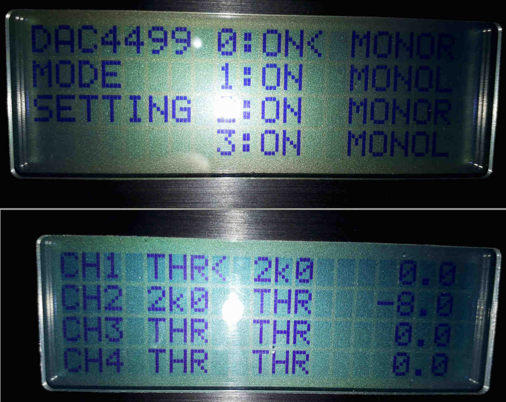

了解しました。デジタルチャンネルデバイダーを使う場合ボリュームをどうするか悩んでいます。
2023/11/05 (Sun) 14:16:29
マイペース さんへ
>div5142の場合はアナログ出力のみボリューム機能があり、
>デジタル出力にはないと理解していますが。
現状出来ているのでデジタル出力で可能だと思います。
>AK4499基板は図では2枚のDAC基板になっていますが
図ではAK4499EQ基板x4 となっていて
低音域左右でAK4499EQ基板 2枚(L,R)
高音域左右でAK4499EQ基板 2枚(L,R)
という構成にしています。
参考までに実機の設定画面を載せます。
チャンデバでHI-LOWのクロスを2KHz,-8db程高域を絞っています。
DAC基板は 0-3番までありそれぞれ上記設定にしてあります。
全体のマスターボリュームはdiv5142側でもAK4499基板x4側でも
コントロールが可能です。
