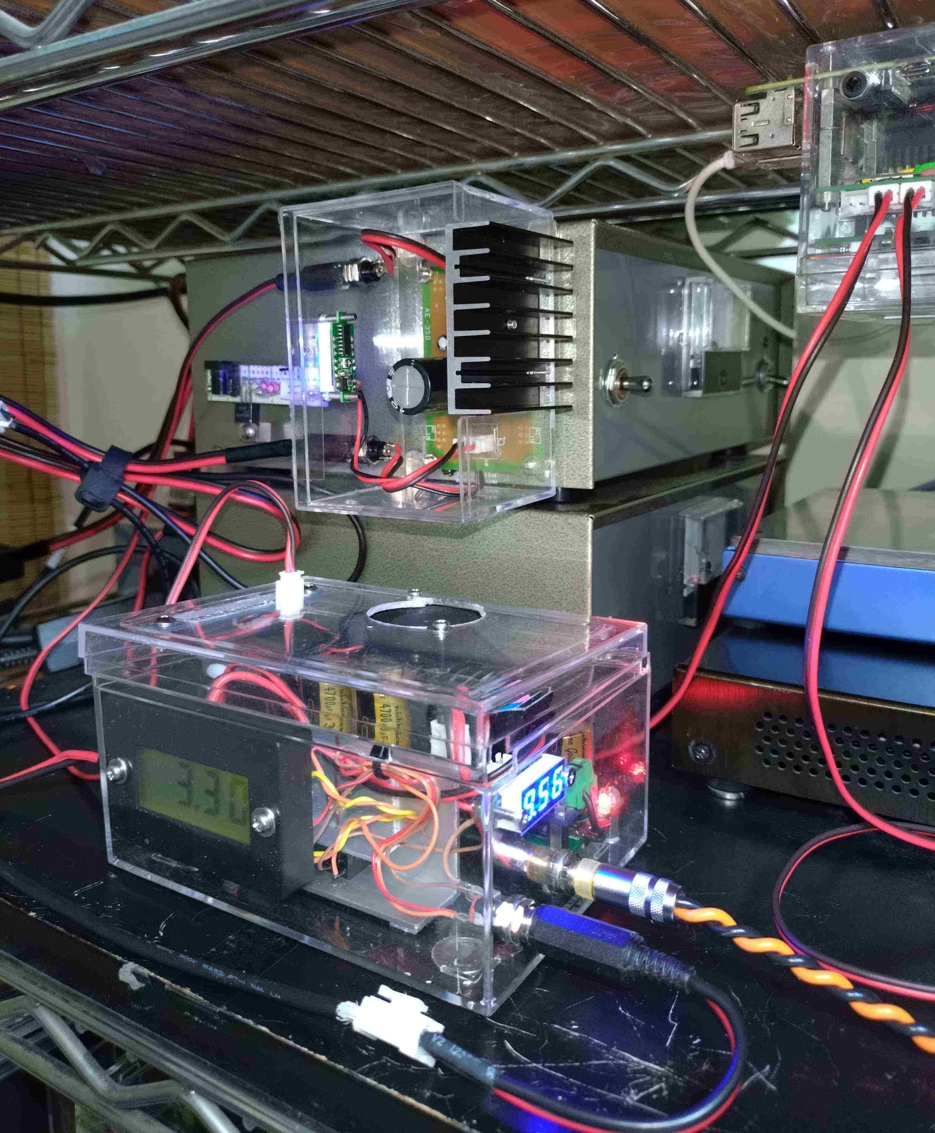

(初心者変な質問で申し訳ないですm(_ _)m)
出力トランジスタはTIP31Cを使用しています。
3.3V出力に設定して1A程度の負荷を繋いでみると
電圧がドロップしてヒートシンクが熱くなります。
安定した出力で3.3Vで1.5A〜2Aを取り出すために
何か良い改造?方法を教えていただけないでしょうか?

2025/06/24 (Tue) 11:00:30
ありがとうございます。
Q5 2SC3133
Q6 2SD1415B(直流電流増幅率min.:2000)
でテストしています。
負荷を接続すると20mV程度ドロップしますが
実用上は問題無い様な?感じです。
ヒートシンクはチンチンに熱くなるのですが更に大型なモノは手持ちがなく
とりあえず12Vの小型ファンを取り付けて連続運転しています。
