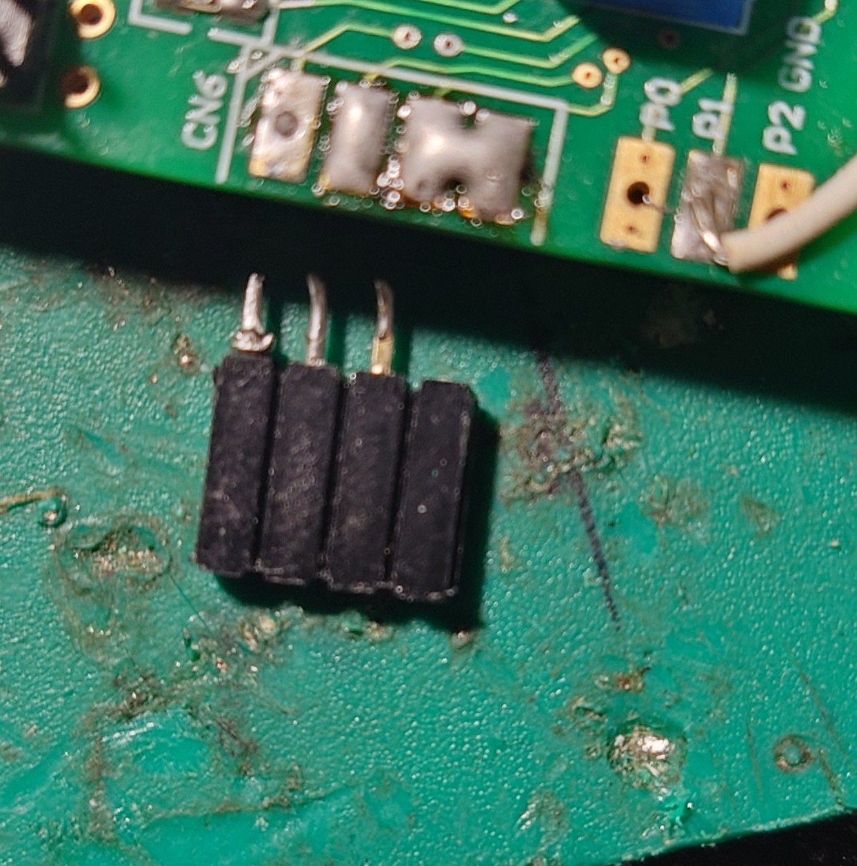

今回、ケース内で仮組だった各基盤を固定したところ、初回起動時に I2C ERROR 22 が表示されるようになってしまいました。
スイッチを押しながら電源ONでの初期化処理後はエラーは表示されません。
MODE SETTING の NO1 "--" の設定を変更したとたんに
I2C ERROR 22er の表示となります。
各電源電圧には問題なく、基板間のCN6の導通に問題ありません。
22 及び 22er の表示は何を意味しますでしょうか。
よろしくお願いいたします

22はエラーを発生させているI2Cデバイスのアドレス(0x22)です。DAC4499を2枚使用とのことなので、2枚目(スレーブ側)に問題が発生しています。おそらくマスターとスレーブ間のI2C接続配線が原因でしょう。

接続していた端子を外したところ断裂していました。
(一番右)
ケーブル接続に変更し復活しました。
冷や汗かきました。
