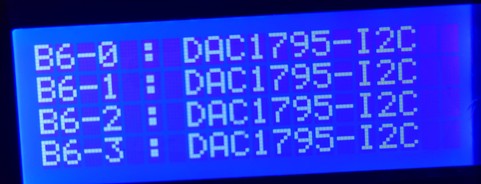

2025/11/30 (Sun) 16:08:12
ヒロ様
お世話になります。
またまたご相談です。何度も申し訳ございません。
当方DAC4499×2、DAC4493-I2C×1の3way構成で組み上げ問題なく動作していました。
新規に組み上げたDAC4493-I2Cの動作確認のため交換して以降、″I2C6に接続されたDACの接続状況表示画面″が、B6-0~B6-3まで”DAC1795-I2C”となってしまいます。
DAC 4499 1枚ずつ接続しても上記表示、交換前のDAC4493のみ接続すると正常にDAC4493-I2Cが表示されます。
RasPiを交換しても症状変わらず。
これは4499を壊してしまった可能性高いでしょうか?
Re: Renew DIV5142関連で - ヒロ
2025/12/01 (Mon) 07:27:43
単に接続しただけでAK4499が壊れることはないかと思います。接続されている基板の認識は、実装されているI2Cデバイスのアドレスと個数で判別しています。AK4499とAK4493は同じアドレスなので、レジスタの一部を読み込んで判別しています。

 新規に組んだDAC4493-I2CがDAC1795-I2Cと誤認識したのは、I2CラインのSDAがGNDに誤接続されている配線ミスかな~と思います。

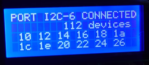

2025/12/02 (Tue) 21:08:31
ヒロ様
お世話になります。
このような状況です。
あまり追及せずにDAC4493-I2Cに切り替えようかなと思ったりです。
2025/12/02 (Tue) 21:47:58
112 devicesとありますが、I2C通信がトラブっています(常にSDAがLowレベルになっている感じで、存在しないデバイスアドレスも表示されています)。I2C配線関係のチェックが必要です。
Re: Renew DIV5142関連で - Altezza
2025/12/04 (Thu) 20:36:54
ヒロ様
解決しました。
毎々お騒がせし申し訳ございません。
I2Cのピンヘッダと基板の隙間に配線材の切れ端が挟まり、微妙な接触を繰り返していたようです。
