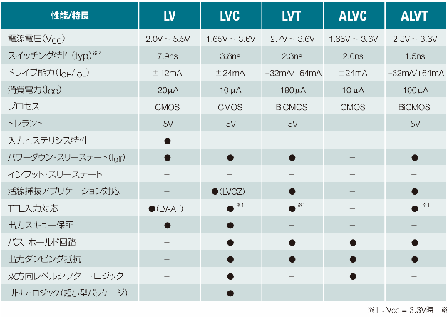

Re: Renew Memory Bufferについて - ZABU
2025/09/09 (Tue) 21:10:47
ヒロさんへ
 TIの資料を見るとLVもLVCもトレラントとありました。74LV04Aの仕様書を見てみると入力電圧はMAX5.5Vとありました。トレラントの記載が個別の仕様書に無いだけな気がします。
添付の画像はTIが公開している標準ロジックステータスレポートの抜粋です。
Re: Renew Memory Bufferについて - ヒロ
2025/09/09 (Tue) 21:54:27
ガッテンです。メーカによって記載の仕方がちがうのですね。
