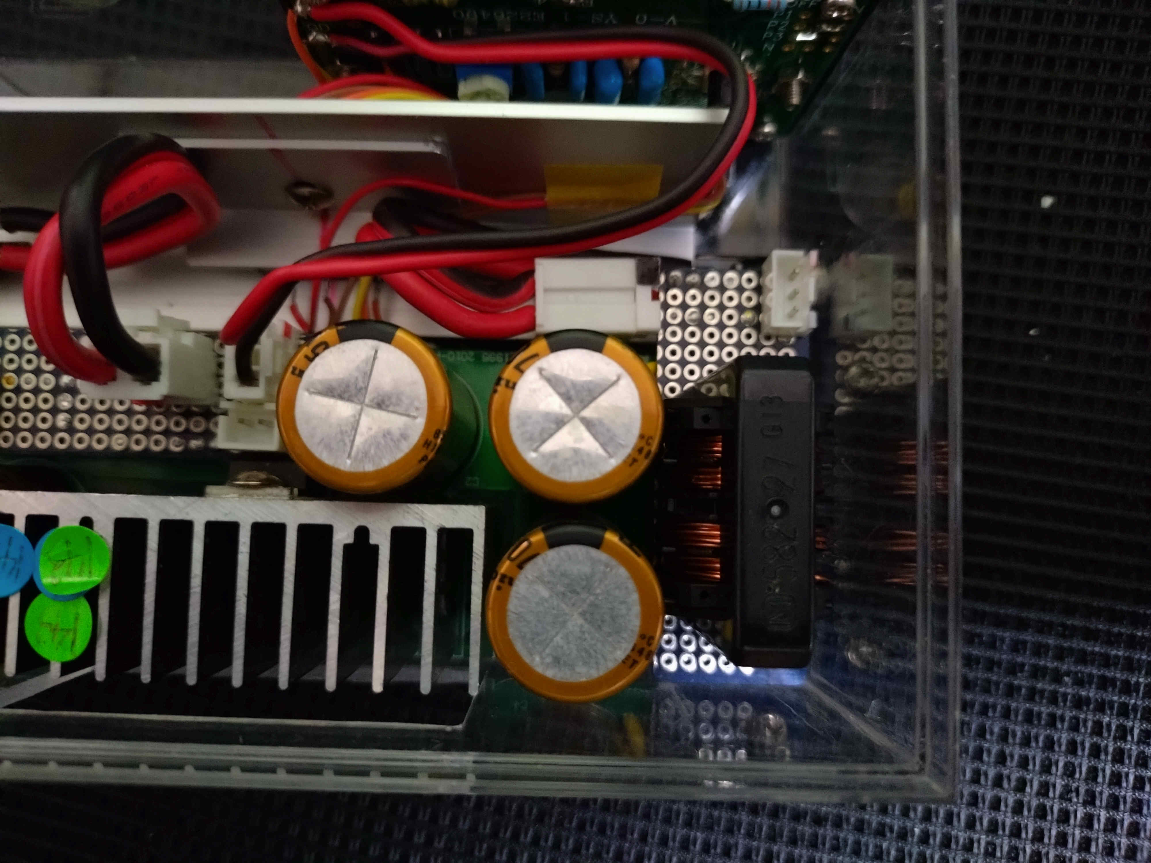

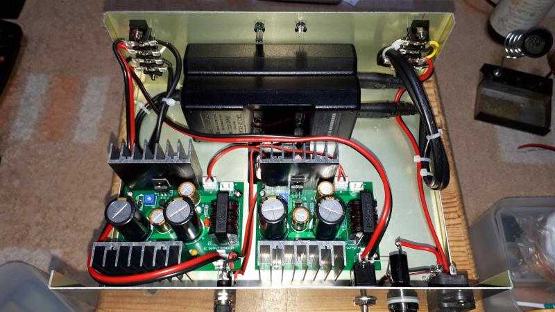

Re: DAC AK4493Sの電源 - kkumax
2025/10/19 (Sun) 10:04:15
横からすいません。
以前から電子部品の値上がり取扱減少等で
思った電源が作れないという事は自分も感じていて
電源トランスの代わりにACアダプターを中古品販売店で購入して
その先に電源基板を接続するという試みを試して
直接AC-DCアダプターを接続するよりも音質は良くなる?と
個人的には感じています。
こんな感じで製作しています。
2025/10/19 (Sun) 21:57:33
>課題は、スイッチングノイズをどうやって抑えるかでしょうか。
おっしゃる通りだと思います。
なので自家製電源基板は入力側にはコモンモードチョークと
小容量のフィルムコンデンサーを付けています。
ヒロさんの基板を使う時は無理やり付けています(笑)
