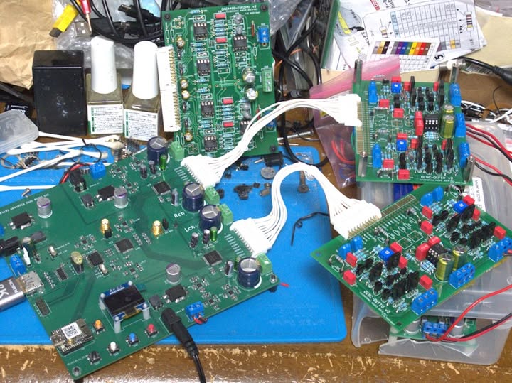

 DUAL AK4499EXですが、DISC-DIFIV、DAC4499-IV(OPA)用に製作しました。クーポンがあったので贅沢なスペースの基板を作ってしまったのですが、今は、この半分の広さで、これとDUAL AK4498EX用の基板を作っています。
 AK4498EXは、電圧出力でポストアンプは簡略化、手持ちの使い回しができそうです。クロックが11/12MHzでAK4499EXの半分というのが目論みがはずれました。あと、製作には影響しませんが7bit(4499EXは8bit)入力のこともあり、両者の音色の違いに興味があります。

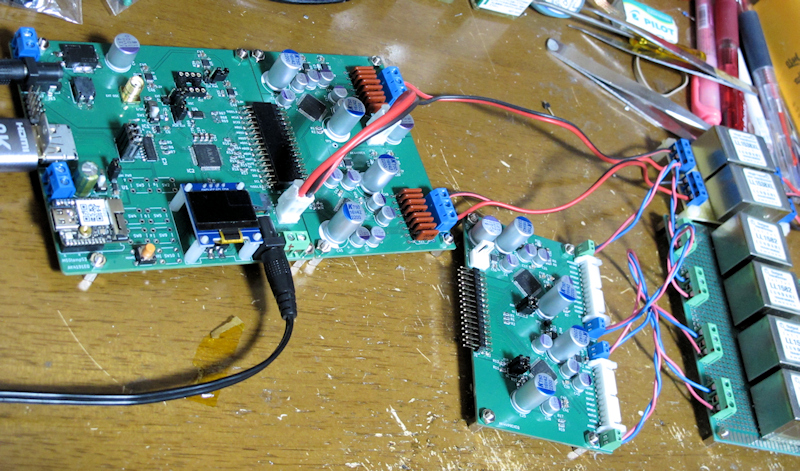

デジタル部(AK4191)とアナログ部(dual AK4498EX、AK4499EX)の基板を分離し、差し替えられるようにしました。IV+LPFも既存の基板を使い、とりあえずトランスで試してみました。MCLK同期モード、DSD自動切り替え機能を使い、普通に音は出ています。この組み合わせでは、AK4498EXの方が元気な音がしますね。
前の訂正ですが、AK4499EXは7bit、AK4498EXは6bit入力でした。AK4499EXを6bitにしても、違いはよくわかりませんでした。
