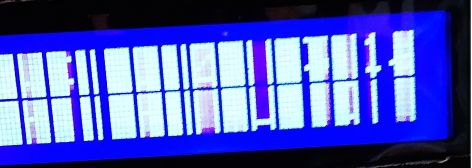

ヒロさん今晩は、いつもながら大変お世話になっております。
症状は画像のようになってしまいます。(SC1602)です。起動直後の画像です。
音量はロータリーエンコーダ、設定スイッチはパネル取り付け、リモコンはレシーバーが付いていますが使用しておりません。
表示がおかしくなっても音は問題なく出ていましたが、初期化しましたら表示がおかしいのもありますがメニューが進まなく、MUTEのままです。
何を調べればよいのでしょうか?
宜しくお願い致します。
Re: EVC72320Tの液晶表示につきまして - ヒロ
2026/08/17 (Mon) 04:24:43
MODE3での使用ですね?
おそらくリモコン学習モードになって、そこで止まっているように思います。
LCDのデータ線の配線間違いのような気がしますが・・・・・。
Re: EVC72320Tの液晶表示につきまして - TnoYoshi
2026/08/17 (Mon) 17:06:25
毎度ありがとうございます。
原因はLCD表示器に以前結線に使っておりましたコネクタだと思われます。(このコネクタで一つLCDが壊れました。)このコネクタを今のコネクタに取り換えたのが何時だったか忘れてしまいました。
今回壊れた表示器は、問題なく動いておりましたので思い出すのが遅れてしまいました。(逆接もしてしまったかもです。)原因があやふやですみません。
新しいLCDに変えまして、今は普通に動きます。
たぶん大丈夫だと思います。お手数をかけまして申し訳ありませんでした。
